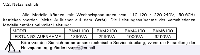

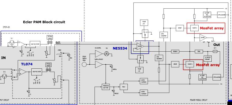

En Ecler PAM er en grim sag at bringe ind i debatten. Med dens Switching MosFet teknologi, TL 074 i signalvejen og NE5534 i indgangen til drivertrinnet kan den blive et ømt emne. Nåh ..... pyt . Det handler om størst mulig spændingssving og ubegrænset strømkapacitet. Kredsløb med lavest mulig udgangsimpedans forstærket af passende modkobling. Forbundet til højttalernes terminaler med kortest mulig og tykkest mulig kabel med lavest mulig induktion.
Det er egentlig ikke så svært.
Man opdager først forskellen når man spænder kraftværket for højttaleren og "slæber af sted med den".
Analogien hertil. Den nye 3 liters turbodiesel foran 40 fods campingvognen med tempo 100 op ad Kassel bakkerne.
Sidste redigering: 06 apr 2017 06:15 ved Kaj..

Kaj. skrev: En Ecler PAM er en grim sag at bringe ind i debatten. Med dens Switching MosFet teknologi, TL 074 i signalvejen og NE5534 i indgangen til drivertrinnet kan den blive et ømt emne. Nåh ..... pyt . Det handler om størst mulig spændingssving og ubegrænset strømkapacitet. Kredsløb med lavest mulig udgangsimpedans forstærket af passende modkobling. Forbundet til højttalernes terminaler med kortest mulig og tykkest mulig kabel med lavest mulig induktion.
Man opdager først forskellen når man spænder kraftværket for højttaleren og "slæber af sted med den.
